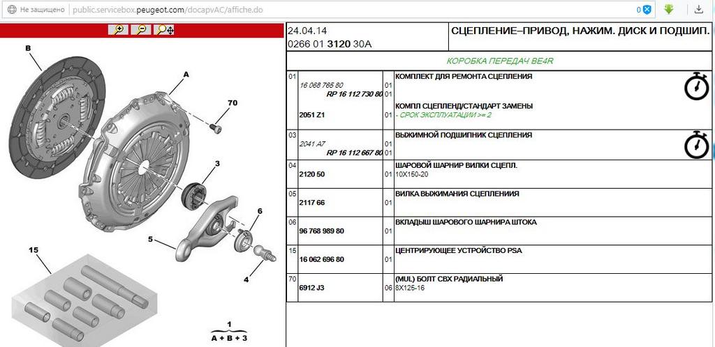

Приветствую всех! Подскажите, пожалуйста, какого производства взять комплект сцепления. На каком сайте можно посмотреть по винкоду маркировку запчастей нашего авто? Как научиться самому подбирать и заказывать запчасти, чтоб не попадать в комиссионые автомагазинам ?
Дизель 1.6 2013 год
Сообщения: 4130
Сообщение: #275   СообщениеДобавлено: 18 Ноя 2018 14:11    Заголовок сообщения: Ответить с цитатой
На http://public.servicebox.peugeot.com (требуется регистрация).
Запчасти для ознакомления. Реальные могут отличаться. Необходим VIN.

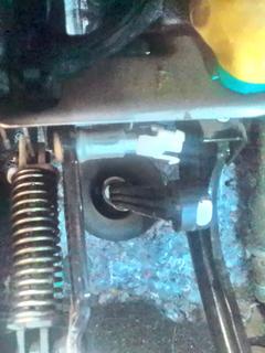

Доброго дня мужики! Подскажите пожалуйста по такой проблеме: На светофоре хотел выжать сцепление а педаль просто тупо провалилась в пол и всё! Что может быть??? Помогите разобраться. Sad Crying or Very sad

Вообщем разобрался я в причине провала педали сцепления, просто диву даешься с французского автопрома, чтобы сделать такую х..ню на педали сцепления
Просто тупо обломилась пластмассовая клипса (белая на среднем фото) и педаль соскочила со своего гнезда. В итоге поставил её обратно и стянул саму педаль и поршенёк строительными стяжками. Но я смотрю что ход самой педали работает на излом, там сделано как на шаровых. В дальнейшем буду думать как это всё понадёжней закрепить.
Так что мужики будьте внимательны и лишний раз проверьте у себя как закреплена сама педаль сцепления и лучше лишний раз закрепите стяжкой, мало ли что может в дороге случится не дай Бог! Sad

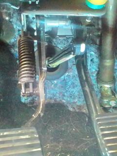

Точно такая же проблема была и точно так же её решил)
У меня сейчас другая проблема выскочила, вибрация педали сцепления, сказали что кончилось сцепления, пробег 133000 тыс.
Только что то дохрена у тебя накручено =) Я свою одной стянул но по шире, но бывает что обрывается. =( Жуть короче...

Хока
https://www.drive2.ru/l/496902016136642626/Я так же сделал,еще надежней даже выглядит.Тоже на светофоре прошлым летом педаль провалилась.
