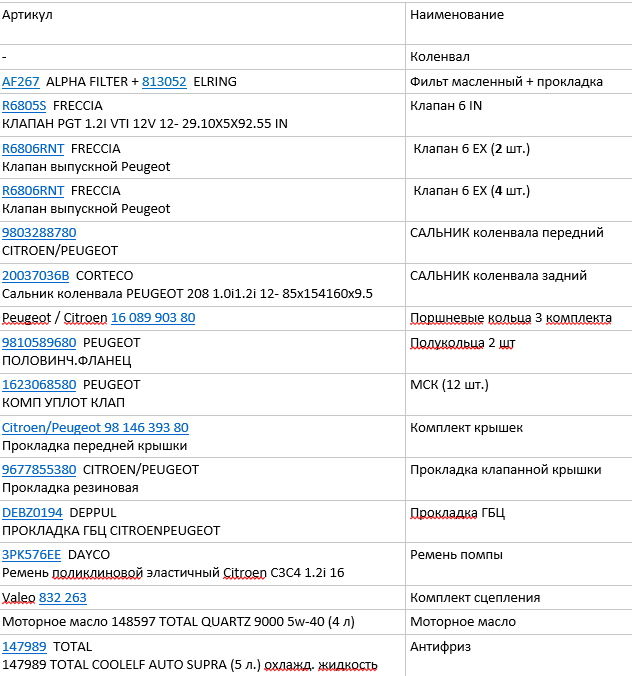

В продолжении темы ресурса.
На 105900 машину привёз в сервис на эвакуаторе, сама уже не ехала.
Вскрытие показало:
1) прогорел клапан
2) вывалился 1 "полуфланец коленчатого вала",второй был ещё на месте, но изрядно подточил шатунную шейку коленвала.
Под замену пошло:
Ремонтом EB2M почти никто не занимается - это задница, товарищи...
Контрактное двигло примерно 50000, но не факт, что оно проходит долго.
Поршневые кольца толщиной с фольгу (боялся не довезти до сервиса), так что не мудрено, что они засераются и двигатель жрёт масло.
Есть засада в ремонте с клапанами, вернее с их настройкой.
Они регулируются "чашками", их кажется 18 видов, с разной толщиной пенька внутри. У официалов есть их в наличии много (наверно), а так, нужно точить эти пеньки. Ещё одна засада с установкой балансировочного вала, на нём не нашли меток.
Вот такая история Sad
