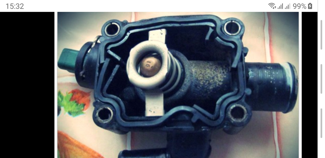

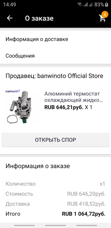

Доброго времени суток форумчане. На форумах других французских авто эта тема есть и я решил создать её и у нас . Якобы чтобы снизить стоимость авто (а я думаю снизить ресурс) на авто ПСА стали ставить пластиковые патрубки и термостат. В прошлом году побежал термостат у соседа на Берлиго выломались внутренние перегородки и лопнуло кольцо. Авто 6 лет 110 т пробег. Я на АЛИ приобрёл термостат из металла за 1065 руб. Мой автомобиль с 13 года и я раздумываю менять или ждать когда побежит. Давайте обсудим былали у кого такая проблема, на каком пробеге и через сколько лет эксплуатации.
Вот обычная картина после 6-7 лет эксплуатации

какие симптомы проблемы? течь?

Пока утечки нет думаю в качестве профилактики поменять.

а у соседа на берлинго?

На Ситроен Берлинго было почти как на фото перегородки о кольцо поставили новый пластмассовый пока все нормально.
